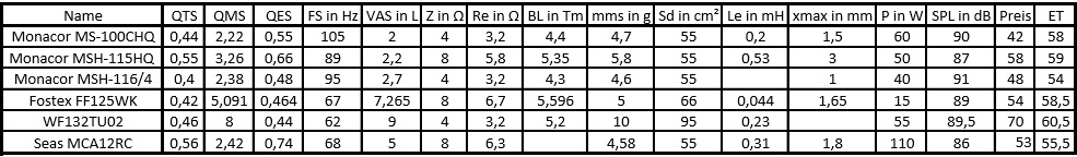

Ich habe mal ein wenig rum geschaut und anbei mal eine kleine Liste mit evtl. passenden Chassis aufgelistet.
wollte dazu mal kritikpunkte hören....
Preislich soll das paar max bei ca 150€ liegen. lieber mehr für den vernüntftigen einbau ausgeben!
platztechnisch sollten 4,5" problemlos machbar sein, aber 5" ggf. sogar noch.
Einsatzbereich vom chassis 160Hz/12dB - 3,8-4KHz/12dB. Und das unter gut gehobenem Pegel!

Den Wavecor schau ich mir mal noch an. den Monacor 100 CHQ den du mir am freitag sagtest macht bisher echt den besten eindruch auf anhieb.
Und 5" PA's habe ich mir noch nicht angeschaut. War bis jetzt auch nur erstmal nur eine grobe Vorauswahl. Da ich auch am brett und unten drunter erst einmal noch schauen muss was ich da wirklich rein bekomme von der tiefe her usw.

anscheindend möchtest Du die MT hinten offen ins A-Brett schnaufen lassen. Dann sollte das Qts zwischen 0,35 und 0,7 liegen. Der Schall wird bei dieser Einbaulage sowohl direkt als auch via Scheibenreflexion ans Ohr kommen, was nicht ideal ist. Wenn die MT zudem noch weit außen (nahe an den A-Säulen) sitzen, wirst Du das Ausschwingverhalten im Bereich 1k5 - 3 kHz zudem beeinträchtigen, was sich üblichwerweise in plärrenden/quäkenden Mitten äußert.

der MSH 115HQ ist ein ausgezeichnetes Chassis. Aus Deiner Liste finde ich der beste.
Er hat eine richtig hochbelastbare 25mm Schwingspule aus Alu, spielt auch unter Winkel , also Flacher Einbau im A-Brett sehr gut, und hat einen vernünftigen Wirkungsgrad.

Der b80 ist für das gewünschte einfach deutlich zu klein und nicht pegelfest genug!
so habe mal noch etwas weiter gesucht und dabei meine liste mal noch verkleinert...
bis dato die favoriten wären die 2 oben schon genannten monacor chassis
