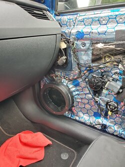

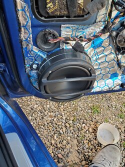

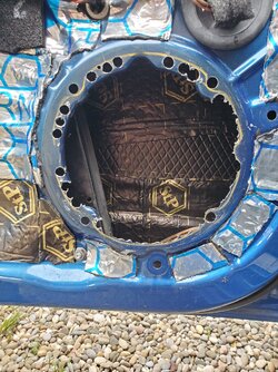

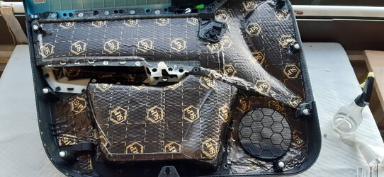

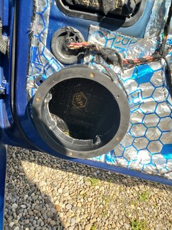

moin. melde mich auch gerne mit meiner kombo: ml 1800.3 / ml 280.3 mit massiven ringen in stark gedämmter tür eines octavia kombis.
habe im vergleich zu den vorher verbauten HV 165 L (6") bemerkt, dass die 7" doch deutlich belastbarer sind / weniger hub für denselben kickbass benötigen.
leider finde ich die richtige trennfrequenzen nicht.
mein aufbau:
hertz ml 1800.3 (front)
hertz ml 280.3 (front @ säule)
audio system X12 EVO @ ~50L BR
Audison AP F8.9 Bit DSP (front)
Alpine PDX 1.1000 (sub)

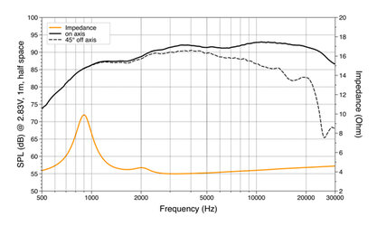

die passende trennfrequenz der ht nehme ich abhänging von angestrebtem klang/pegel wie folgt an:
ht: zwischen 2000 und 3000 hz
tmt: zwischen 60 und 80 hz
sub: zwischen 25 un 80 hz
die flankensteilheit spielt natürlich eine große rolle. bei "normalem" setup (gemäß gängiger weichen) würde ich wie folgt (aus dem bauch heraus) trennen:
audiophil:
ht: hp 2250 @12db
tmt: bp 60 @24 db - 2250 @12db
sub: bp 30 @ 24db - 80 @12hz
pegel:
ht: HP 2750 @12db
tmt: bp 70 @ 24db - 2500 @12db
sub: bp 25 @ 24db - 70 @12hz
mir ist klar, dass das ohne eine messung und entsprechende erfahrung nur eine äußerst vage einstellung ist.

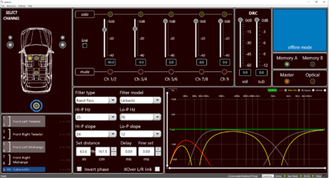

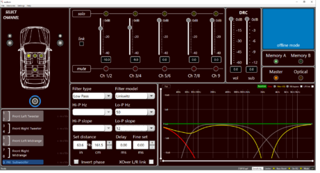

was mich aber am meisten beschäftigt ist der folgende summierte spl verlauf über alle kanäle des settings audiophil (unwesentlich anders bei pegel setting):
man sieht extreme (!!! über 10db) einbrüche genau bei den trennfrequenzen. das deckt sich zumindest teilweise mit meiner wahrnehmung: die ht sind oben zu laut un die mitten sind zu leise. ich frage mich aber inwiefern das ganze ernst zu nehmen ist; schließlich werden tmt/ht üblicherweise nicht überlappend und mit 12db getrennt.
laut dieser simulation ist eine trennung bei derselben trennfrequenz @12 db mit massiven pegeleinbrüchen bei genau dieser behaftet. eine trennung der ht mit 24db klingt aber viel zu spitz und führt zu clipping. igrendwie bin ich also irritiert.
prinzipiell möchte ich behaupten, dass mein einbau eher überdurchschnittlich "gut" ausfällt. also daran scheitert es meiner meinung nach eher nicht?
