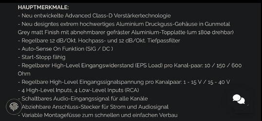

ich möchte das OEM Radio bei meinem Ford Tourneo Custom mit eine Endstufe fürs FS und einem SuB + Verstärker aufrüsten.
Was ich mir vorgestellt habe...ich gehe vom Radio Hi-Level raus und in die FS-Endstufe und von der per Chinch in die Sub. Habe mir eine Eton MA4 geholt, aber die kann das nicht ... nur low rein und low raus.
Gibt es sowas was ich suche überhaupt? Wäre eine Elegante Lösung...sonst muss ich tricksen...

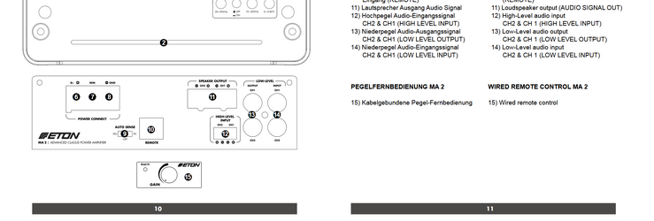

du hast doch einen Cinch-Ausgang für deinen Sub an der MA4, siehe Pos. 13
und regelbare High-level Eingänge vom Radio hat die auch.

Danke für die Antworten. Ja, die hat alles was ich brauche...auf dem Papier...das Signal wird von High nicht zu Low level durchgeschleift...nur wenn ich mit Cinch reingehe...fürchte ich.
