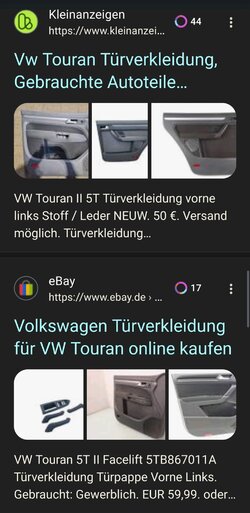

Kommt auch immer auf die Ausstattung und die Farben an @Bastet28
Von billig bis unbegreiflich ist da oft alles drin. Wobei es kein BMW oder Mercedes Individual ist ;)
TVK so wie ich sie bräuchte (u.a. Highline Dekor und den ganzen "Gucci" Kram mit LEDs etc) gibts je Stück für ca. 120 € vom Verwerter. Und wenn zerspant wird, dann auch eher für Doorboards, so weit bin ich aber noch nicht.
