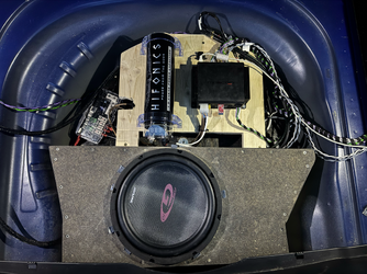

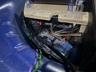

Im Kofferraum wurde die Reifenmulde verwendet um alles notwendige zu verstauen. (Siehe Bild. Wird alles noch schöner gemacht, sofern dann alles funktioniert.)
Mosconi DSP 8to12; SU-QLPICO6 - Verbindung zwischen Quadlock und Pico; Steg K 2.02; Kondensator HFC1000 - 1 Farad; Sicherungskasten; Geschlossene Subwooferbox mit einem Alpine SWG 10.

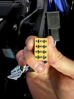

Deine Fehlerbeschreibung mit ausfallenden Assistenten etc. deutet mMn auf Probleme mit irgend einem CAN hin, an der Headunit im Quadlock sitzt auch ein CAN - ist da vielleicht versehentlich was beschädigt worden beim Umbau des Quadlocks?
Quadlock vielleicht in der Headunit nicht richtig eingerastet?

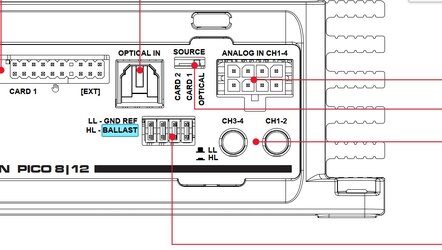

Eingang der Pico ist richtig konfiguriert, und die Dummy-Load-Widerstände sind aktiviert?
VG Frank
Bin ich da auf der richtigen Spur?
Wie am Bild bei HL-BALLAST müssen sogenannte Dummy-Loads angeschlossen werden?
Dann erkennt die HU vom Auto, dass ein Widerstand da ist und dann sollte die blöde HU vom Auto auch nicht mehr neustarten?
LG
Jonathan
Wenn ich da richtig bin, brauch ich dann einfach solche Jumper und muss jeweils 2 Pins der unteren Reihe (HL-BALLAST) kurzschließen, um so die Dummy Load Widerstände zu aktivieren? (Siehe Bild.)
Übrigens der Quadlock beim Auto ist richtig eingerastet. Hab mir das nochmal angesehen. Kabelbeschädigungen bei den Steckern kann ich auch keine feststellen.

Vier Stück nebeneinander hochkant, dann ist der Dummy auf allen vier Kanälen aktiv.
VG Frank
