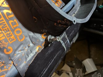

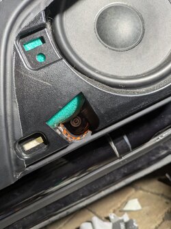

Mache ich schon immer so bei schrauben die man "von außen" erreicht.
