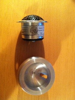

Nun, wenn ich diese Langlöcher mit dem Dremel gebastelt hätte, würde es vermutlich ähnlich aussehen. Ärgerlich, dass man dafür knapp 20€ extra zahlen musste.... :wall:

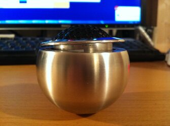

Quizfrage - was passt hier nicht?
...und das nach fast 4 Wochen Wartezeit...
Ich hoffe, dass der Austausch beim Händler wenigstens nun problemlos abläuft und ich endlich meine HT montieren kann...

Musste bei ihm auch über 4 Wochen warten aber sie haben dann wenigstens gepasst.
Und jetzt auch noch umtauschen :hammer: Beileid
Dabei habe ich gar nicht geschrieben, um wen es sich handelt ;-).
Ich will auch niemanden öffentlich schlecht machen - ich mag nur meinen Unmut nach der langen Wartezeit ausrücken und hoffe, dass "alles wieder gut" wird.
Fein wär ein Dreher bei uns hier irgendwo...falls Du jemanden kennst - pls PN!
So muss ich jetzt wieder vermutlich Wochen warten, bis ich hier weitermachen kann...
Dreher vor meldet Euch!
das mit den kugeln ist scheiße,....
