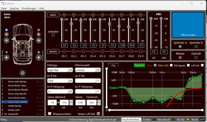

Ich könnte die Hochtöner an sich lauter drehen. Der vordere Mitteltöner ist jedoch schon auf voller Lautstärke (wie im Bild zusehen an den Reglern). Das heißt ich kann beide Lautsprecher nicht mehr im Verhältnis zueinander lauter machen. Ich denke, dass der Hochton dann sehr Vorlaut wird. Ich habe mal die Einpegelung des Bit tune als Bild angehängt bzw. die Oberfläche vom Dsp. Der Kanal 2 und Kanal 6 wären hier der Hochton. Und ja die Pinbelegung vom Kabelbaum ist mir nicht sonderlich gut gelungen, da es etwas durcheinander ist. Aber das kann man ja nochmal ändern. Die hinteren Türen Kanal 7 und 8 habe ich schon lauter gemacht. sonst funktioniert das Bliz (Kollisionswarner beim Rückwärtsfahren) nicht richtig

Ich würd angesichts deine Screenshots und dem Vorhandensein eines bit tune die Laufzeiten drin lassen, die passen beim bit tune super, und die EQ‘s mittels des bit tunes händisch neu einmessen.
Also liegt das Problem der zu leisen Warntönen am Equalizer? Krieg ich die auf dem wege wieder lauter? Den Hochton aufzudrehen hat heute morgen zwar für die Passenden Warntöne gesorgt, aber ich habe die Musik ausgemacht.
Der eq sieht irgendwie wild und nicht richtig aus.
Da muss beim einmessen mit dem bittune irgendwas schief gelaufen sein.
Ist es dein eigenes bittune? Welcher Software und firmwarestand? Welche zielkurve hast du gewählt?
Die kanalbelegung sind auch wild aus… hier würde ich, allein aufgrund der Übersicht und besseren bedienbarkeit die Ausgänge um belegen.

also mit der Pinbelegung bin ich auch nicht zu frieden, aber ich hatte einen Fehler im Kabelbaum und diesen habe ich erstmal mit kleinstem Aufwand behoben. Wenn mal ein bisschen mehr Zeit ist, werde ich den nochmal anfassen. Die Referenzkurve ist meine ich HAC R. Ich hatte vorher ein Setup mit HAC U gemacht, aber das war irgendwie nicht mein Fall. Ich habe auf dem Laptop und auf dem Bit tune die letzte Firmware installiert. Ich will eine Fehlbedienung nicht ausschließen. In wie Fern man da bei dem Messvorang was falsch machen kann, weiß ich nicht.
