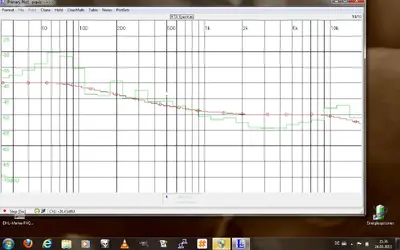

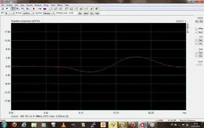

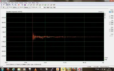

So, um die Sache abzuschliessen habe ich den Fehler gefunden.
Meine Batterie war bei den meisten Messungen unter 12V, deswegen hat der Mikrofonverstärker nicht genug Saft bekommen das Mikro hat krumme Frequenzen ausgeworfen.
Die Umpolung des FS und des Subs, HP FS: ~90 Hz LP Sub~70 Hz haben jetzt folgende Ergebnisse gebracht, ich bin sehr zufrieden.
Überhöungen wurden nach den folgenen Messungen noch ausgebessert.
