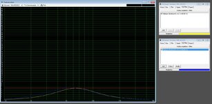

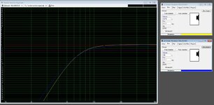

Ich hab die 18W/4531G01 mal in WinISD simuliert und so schlecht sieht das auf den ersten Blick gar nicht aus.
Bei einem QTC von 0,7 wäre ich bei ungefähr 33 Litern, um das mal ins Extreme zu steigern, habe ich die zweite Simulation (blaue Kurve) mit 100L gemacht. Wird nicht ganz passen bei der Tür, aber so als Anhaltspunkt.
Hier komme ich auf einen QTC von 0,5.
Beide Simulationen haben einen Hochpass bei 60Hz/12dB um bei Maximalleistung (140W, 70 pro) die Membranauslenkung nicht übers Limit zu treiben.
Und die Trennung ist auch im Auto nicht unrealistisch.
Was heisst das QTC von 0,5 im Auto jetzt konkret? Erhöht sich das, wenn ich das richtig im Kopf habe, nicht eh noch durch das Fahrzeug/Einbauposition von alleine?
Und wie groß ist das Risiko, dass das total in die Hose geht? :ugly:
Klar, final wird man es nur im Test rausfinden, aber wenn das völlig unrealistisch ist, muss ich mir was anderes überlegen.
Danke :beer: :thumbsup:
