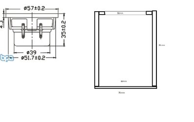

ok, habe es probiert ... nicht ganz maßstabsgetreu
Denke aber jetzt eher verständlich.
Die Dicke des Alu ergibt sich dann wie folgt:
Bodenplatte 2 mm ( kann noch variiert werden )
Topfwände : 5 mm fix
Ring: 5 mm ( kann noch variiert werden )
Wenn ich den oberen Ring abschräge, sollte sich optisch so etwas wie
http://www.troelsgravesen.dk/chamfer.htm Abbildung D ergeben.
Frage ist dann, wie dick der Ring ( hab nur Feilen zum abschrägen )
ist bei dickerem Ring die Topflänge zu kürzen ( 70 mm hat sich nach der Originalgröße ergeben
vielleicht ist ja eine andere Länge akustisch sinnvoller)
