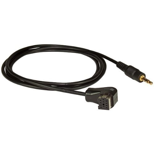

Hab mal ne frage da ich mich mit Elektronik kaum auskenne hab auch den Avic X-1 und hab mit jetzt den aux Adapter geholt angeschlossen an der box bei blau (ist glaub sonst der Wechsler dran) Handy angesteckt und siehe da ... im Menü kann ich nicht auf AUX umschalten weil es nicht erkannt wird oO
http://ecx.images-amazon.com/images/I/4 ... SL500_.jpg <----- das ist das kabel was ich habe
liegt es vllt am Handy oder was denkt ihr???
Also zumindest beim ODR/P90 muss man den Aux erst im Setup aktivieren, bevor man ihn als Quelle auswählen kann. Evtl ist das beim Avic-X1 auch so.
