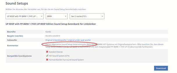

Habe gestern die UP8 eingebaut. Lautsprecher sind noch alle OEM, dsd File von AF. Haut mich jetzt nicht um. Ich hoffe das wird mit Lautsprechertausch und anständig Einmessen (lassen) besser.
In den Files sind nur die Routings und vielleicht ein paar Kleinigkeiten eingestellt. Das ist so gedacht, dass man mit diesem Setup dann direkt einstellen kann.
Also ja, das wird besser :-)
