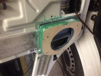

Platz für Verstärker und DSP ist hinterm Handschuhfach. Einen richtig guten Halter gibts über einen User aus dem T4forum. Such mal nach " eljot engineering". Dort findest du auch gleich eine Basis, um die TMT in den Türen fest zu verbauen.

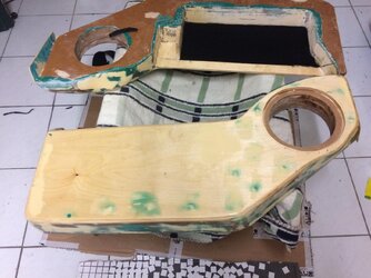

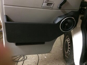

Hab meine Türen vor kurzem fertig bekommen-ist schon mit viel Aufwand verbunden da ich die Türtaschen komplett neu gebaut hab (MPX/MDF)
Problem bei diesen MEGA RIESSEN Türen macht dir immer der TMT.
Für 95% aller Carhifi Chassis sind die einfach zu groß. Das hat zur folge dass die Dinger huben ohne Ende aber kaum hörbarer Output vorhanden ist. Auch sind die meißten unter 90Hz tot also sauberer Kick > Fehlanzeige. Das einzige was ich bisher im Car Hifi Segment gefunden hab was wirklich perfekt funktioniert sind die ML1800 von Hertz. Nicht ganz billig aber immer noch günstiger als der Aufwand mit geschlossenen Doorboards.
