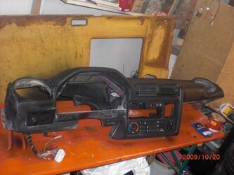

Also bleiben entweder Doorboards (2 16er pro Türe sind kein Problem)
oder meine aktuelle Lösung:
