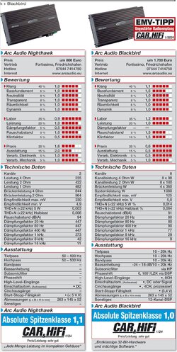

Arc Audio Blackbird
  • Klangqualität: Bietet einen klaren und präzisen Klang.
  • Technologie: Verfügt über einen 10-Kanal-DSP und eine Class-D-Endstufe.
  • Leistung: Mit 8 x 75 W RMS (4 Ohm) ist sie für die meisten Anwendungen ausreichend.
  • Verfügbarkeit: In Europa weniger verbreitet, was die Verfügbarkeit und den Support betrifft.
Da hat aber einer schlecht recherchiert ;)
Die Leistungsangabe ist für ArcAudio typisch stark untertrieben. Es sind knapp 100W je Kanal an 4 Ohm, auf Brücke ca. 360W..Sytemleistung deutlich über 1000W.
Es ist ein 12 Kanal DSP...also 8 mal rein von 0,5 bis 32V, 8 Vrestärkerkanaäle und nochmal 4 zusätzliche DSP Kanäle als PreOut.
Verfügbarkeit ist in Deutschland kein Problem, Support gibts beim guten Fachhandel oder eben direkt bei mir.
Der DSP hat eh Vollausstattung...kann quasi alles außer automatisch einmessen.
Besonderheiten:
- ein extra Fenster mit VU Meter für jeden Kanal einzeln, am Eingang, nach dem Mixer, nach dem EQ und am Ausgang.
- 4 Presets mit Masse oder +12V Schalter einfach umschaltbar (unter 1 Sekunde). Mit dem Preset wird alles Global umgeschaltet...also auch Quelle und Routing.
- vollwertiger, frei konfigurierbarer und professioneller Limiter integriert
...und noch viel mehr ;)
