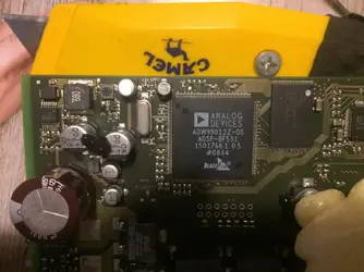

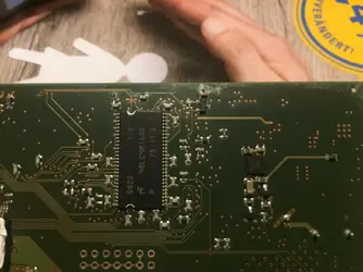

Ich habe einen kleinen DSP-Verstärker im Einsatz (silberner Eton Upgrade 8-Kanal), bei dem 1 Kanal gelegentlich nicht geht. Je kälter es geworden ist, desto öfter ist es der Fall. Könnte also eine kalte Lötstelle sein o.ä.?
Da es gerade der Kanal für den vorderen rechten MT/HT ist, habe ich als vorübergehende Lösung einfach am Geräte-Ausgang die LS-Anschlüsse VR (Kanal2) <-> HR (Kanal1) getauscht und die Zuordnungen im DSP-Programm entsprechend angepasst. Das verrückte ist aber, dass nun schon wieder VR (jetzt Kanal1) nicht geht und HR (jetzt Kanal2) einwandfrei funktioniert.
Um Probleme mit der Verkabelung auszuschließen, habe ich auch schon mal testweise einen anderen LS direkt am Ausgang angeschlossen. Ergebnis wieder das Selbe: Kanal VR geht nicht, HR und die anderen funktionieren.
Was kann das sein, DSP-intern etwas?
