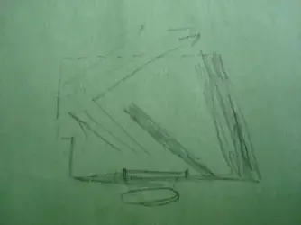

Ich persönlich würde vielleicht noch was anderes versuchen. Ist zwar nicht schön und kostet Kofferraum, aber ziemlich simpel vom
Aufbau und schnell zu basteln.
Meine Idee wäre, die Schallwellen mit einer Art Hornöffnung erstmal nach hinten zu zwingen, dass sie vom KR-Deckel nach vorne
reflektiert werden. Ähnlich wie bei einer Membranausrichtung nach hinten.
Hab mal kurz ne Skizze gepinselt. Rechts die Rückbanklehne, unten der Sub. Und darüber eine Art Haube aus MDF oder MPX gestülpt.
Naja, ist nur eine spontane Idee ohne Erfolgsgarantie. ;) Ich habe jedenfalls bei mir die Erfahrung gemacht, dass bereits eine
Gehäuseverschiebung um 20cm große Auswirkungen haben kann.
Marco
Vielen Dank für den Tipp.
Klingt wesentlich sinnvoller als die Idee mit der Hutablage.
So eine Konstruktion kostet zwar Platz, lasst sich aber sehr leicht so umsetzen das man es schnell rausnehmen kann.
Werds mal probieren.
