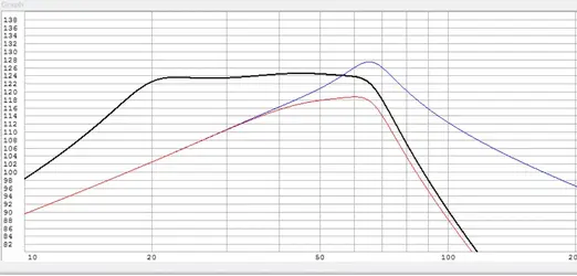

Hier mal die Theorie zum Sub....
Blau = Gehäuseabstimmung 41/91L ~63hz
Rot = 50hz 24db getrennt
Schwarz = Trennung 50hz 24db + Berücksichtigung der Druckkammer (EQ 20hz Q 2,5 20db)
20db DKE ist schon sehr optimistisch. Ich wäre erst einmal von 12 bis maximal 15db ausgegangen. Wo liegt die Reso vom Dokker innenraum? Bevor ich mich auf diese theoretischen Ergebnisse stützen würde, würde ich den Bandpass im Auto messen und nachsehen, ob er denn auch in dem Bereich so funktioniert wie du dir das vorstellst. Gerade bei Trennungen und akustischen Verläufen für IM AUTO ist diese Freifeldsimulation nurnoch Kaffeesatz lesen. Was machst du beispielsweise, wenn du durch die Position im Kofferraum einen 12db Einbruch bei 50Hz an der Fahrposition bekommst? -> in die Flanke einbeziehen und TMTs tiefer trennen :)
Ich sagte ja wie es wird werde ich dann im auto sehen hören ggfs irgendwann messen... Bei 800L Kofferraumvolumen ist viel Platz zum umstellen/optimieren...
Ginge kein Weg daran vorbei, dann würde ich den Bandpass rauswerfen. << aber bis dahin vergeht hoffentlich noch etwas zeit :D
