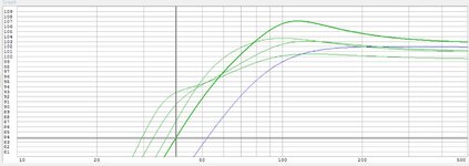

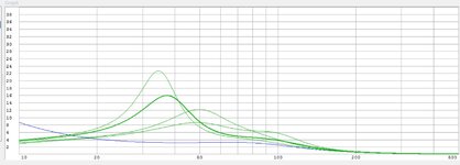

Mal so als vergleich das ganze....

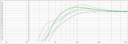

Maxpegel bei Xmax (GG bei 80hz 12 db getrennt der Rest ohne Trennung)
Dazu Xmax (GG bei 80hz 12 db getrennt der Rest ohne Trennung)

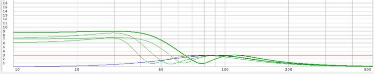

Gruppenlaufzeit
Vorteile und Nachteile hat wohl wie immer alles die Frage wäre mit welchem Kompromiss man am ehesten leben könnte ... Für EQ und Trennung werde ich wohl auf einen MiniDSP setzen...
Die Gruppenlaufzeiten sollten sich ja mit einem EQ beeinflussen lassen, insbesondere ginge es mir beim BR erstmal um Hub zu sparen und dadurch vllt auf einen höheren Max Pegel zu kommen deswegen würde ich den Doppelport vorziehen untenrum kommt ja eh der BP zum Einsatz ... da könnte man auch die Abstimmung soweit anpassen das der Übergang passt mMn.
