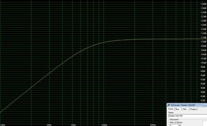

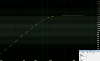

Im Anhang mal die Bilder von WinISD. Leistung ist immer 60W und 1m Abstand.
Bild1: Ein TMT BR bei 50Hz mit 18l Volumen.
Bild2: Ein TMT GG mit 18l Volumen.
Bild3: Zwei TMT's GG mit 18l Volumen.
BR habe ich bei 50Hz fast 111dB und GG mit einem TMT ca. 103dB und mit zwei
liege ich bei knapp 105dB mit GG.
Alex

18 Liter aus einem Dobo??
Die geschlossene Variante würde mir besser gefallen. Der Fussraum pusht auch noch ein wenig. GG ist da irgendwie solider. Ob du für das Gehäuse die richtigen Chassis hast, kann ich aber auch nicht beurteilen.
Edit: Die verschiedenen Möglichkeiten der Trennung sehe ich hier als größten Vorteil. Was du auf die Simulationen geben kannst, weiß ich aber auch nicht. Am besten du probierst es mal aus.
Speziell da es Spaß machen soll und auch, weil Du offensichtlich einige Liter hinbekommst (bist Du Dir da sicher?) haut BR hier natürlich voll rein. Fahr schon lange BR im Auto und hab erst gestern wieder die Double-Bass von Slayer gefeiert. Derzeit ohne Sub, der berühmte Schlag auf's Brustbein! Zitat Beifahrer: "Whohaaa, Bombenteppich!" Das kriegste in der Art aus einem vergleichbaren GG eher nicht raus. Das die Anpassung an den Sub da so schwierig sein soll, ist eins der hartnäckigsten Gerüchte, keine Ahnung, warum. Es gibt hier im Forum einige richtig anspruchsvolle BR-Einbauten, ein paar auch von Händlern..

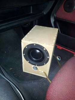

Stell dir doch einfach eine kiste aus MDF in deinen Fußraum und teste das, ein Gehäuse zu laminieren ist ein extremer aufwand, da machen die 5€ für das Holz nichts aus ;)

Wieso kein Testgehäuse in den Fußraum werfen ?

Testgehäuse hatte ich mal ganz schnell zusammengezimmert, aber nur GG. Problem ist das
wir sehr viel Arbeit in der Firma haben und ich oft an Wochenenden durcharbeite und zu
garnichts mehr komme. Ich versuche jetzt schon seit über einem Jahr die Anlage fertig zu
stellen:fp:. Langsam möchte ich mal fertig werden! Aber um ein BR-Testgehäuse komme ich
wahrscheinlich nicht rum. Übrigens wohne ich in Eichstätt, ist in der Nähe von Ingolstadt.

alle Simulationen zeigen Kurven, wie sie unter Freifeldbedingungen wären. Im Auto hat man durch die wandnahen und teils sogar Eck-Platzierungen unter 200Hz Anstiege des Pegels um 3 bis 9 dB/Okt hinzuzudenken, weil das Ausschwingen verschlechtert wird. In 18 Litern sollte sich ein typischer 165er Türwoofer ansich geschlossen am wohlsten fühlen. Was ist denn das Vas und das Qts? Sie auch zu, dass die Fc (Einbaureso) nicht höher als die Frequenz zu liegen kommt, also Du den Hochpass setzen möchtest.
