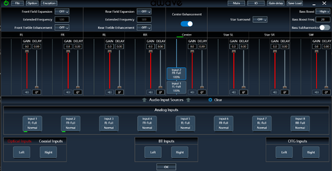

die neueste Generation der AWAVE DSPs hat 8 virtuelle Spatial Audio Kanäle.
Damit kann der Surround-Sound erzeugt werden. Welcher Algorithmus dahinter steckt wird natürlich nicht verraten ;)
