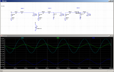

Ich hab das schnell mal reingeschustert:
[attachment=1:3vtn3r1y]Spice.png[/attachment:3vtn3r1y]
Naja, eigentlich selbsterklärend. I1/I2/I3 sind jeweils die Störquellen. Geplottet ist jeweils die Spannung an der Endstufe, bis auf die rote Linie, das ist die Batteriespannung.
Situation 1, störender Verbraucher nahe am Cap, pinke Linie.
Situation 2, störender Verbraucher nahe an der Batterie, grüne Linie.
Situation 3, störender Verbraucher nahe am Cap, mit Diode, blaue Linie.
Man sieht dass die Diode zwar den Wechselspannungsanteil etwas kleiner macht, andererseits muss man sich die Situation mal genauer ansehen...um überhaupt einen Strom aus dem Cap in den Störer zu bekommen, also die Diode wirksam werden zu lassen, muss in der gezeichneten Situation (die eh schon recht schlecht ist) der Störer viel Strom nehmen (bis zu 30A), die Endstufe wenig (5A) und der Störer viel näher am Cap als an der Batterie sitzen, ums einfach zu sagen.
Also, alles in allem ist es, wie man sieht, um Welten sinnvoller, eventuelle Störer so ihren Strom weit wie möglich vom Cap entfernt entnehmen zu lassen. Das gibt die geringste Beeinflussung.
Der eingezeichnete Widerstand/Leitungsweg zwischen Cap und Endstufe hat übrigens für die Filterwirkung keinen Einfluss mehr, der macht nur noch einen Spannungsfall.
Für Mitsimulanten hab ich das .asc mal angehängt...
Grüße, Tobi
