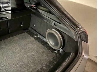

Oh Gott.. Da fällt dir nix mehr ein
Du egal was du da für eine Amp reinklopfst es wird nur Grütze bei rumkommen..
20L ist für einen 10" Sub grad soo, wenn er nicht über 20mm hubt.
Die ganzen Filtereinstellungen sind Murks.
Und das CTEK schafft (wenn kalt in der Anfangsphase) '10A'.
Bei einem voll ausgefahrenem 12W7 reden wir eher noch von einer 0 dahinter.
Im Endeffekt: Entweder einen Sub für 20L oder ein paasendes Gehäuse für den JL
Danach: Einmessen/Einrichten lassen
Davor brauchst nicht auch nur ansatzweise an einen 1:1 AmpTausch zu denken.
Kannst auch 19999Hz einstellen, just for fun.19137HZ
