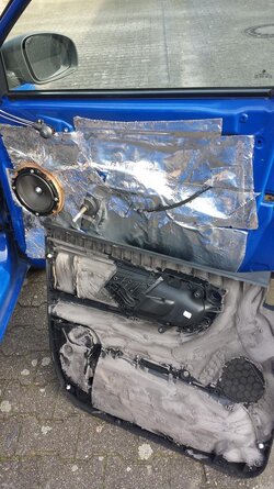

FS: Pioneer TS-E170Ci (eingebaut&gedämmt)

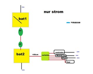

Wenn ich die Weichen schonmal in den Kofferraum verlege, und von der Batterie einen weiteren Abzweig lasse, kann ich den doch quasi plug&play anschließen, oder?
Was benötige ich noch für den Einbau?
- Eine Zusatzbatterie? -Dachte an eine günstige AGM (Effekta BT 12-18i)
- 6m Schweißleitung 35mm²
- 8 Kabelschuhe 35mm² von Klauke oder so
- (4qm Alubutyl für Kofferraum Dämmen)
- (MDF für Boden)
- (Schrumpfschläuche)
Sicherungen:
Eine Sicherung nach dem + der Hauptbatterie? -ANL 125A?
Eine Sicherung vor der Zusatzbatterie? -ANL 125A?
Einen Sicherungsverteiler mit einem Eingang und 3 Ausgängen? Eingang + Von der ZB Ausgang: +Endstufe +Verstärker +(DSP)?
(Warum sind da die Ausgänge immer viel kleiner vom Querschnitt?- Was nehm ich da fürn Verteiler?)
- (MDF für Boden)
Sicherungen:
