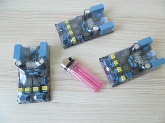

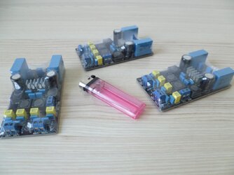

Ich habe bei meinen Projekt heute einen kleinen Rückschlag erlitten. Die TI TPA Module aus China wurden wegen eines Fehlers nicht geliefert und wieder nach China zurück geliefert. Soll ich das jetzt Rückschlag nennen? Nein. Ich bin bei der erneuten Suche auf das gestoßen:
http://www.ebay.com/itm/Amplifier-b...mplifier_Parts_Components&hash=item25903efbda
Eigentlich das perfekte Modul, wenn der Verkäufer nur mehr Bewertungen hätte oder dieses Modul mit Lautsprecherschutzschaltung auch bei anderen Händlern vorrätig wäre. Ich werde wohl dennoch das Modul mir 2 mal bestellen. Kann nur schief gehen. Jemand überhaupt Bock, das Modul zu messen? Die Klirrwerte sind ja laut Texas Instruments saustark.
Es wurde doch nicht das Modul mit Schutzschaltung. Heute kamen die drei Scheißer an. Sind sind doch nicht so groß, wie ich erwartet habe.;)
Aber es gab auch schon einen Wehmutstropfen: Die Molex-Anschlüsse passen nicht (zumindest nicht ohne Anpassung).
Nunja: Eines hab ich über. Wer will testen und messen?
