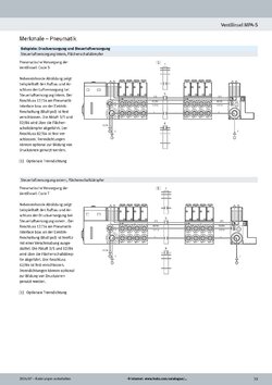

Kenn die Serie von Festo nicht, zu lange aus dem Maschinenbau raus, aber ich Seh da keine Trennplatte (anstatt einem Ventil).
So waren die alten aufgebaut, die mit dem schwarzen Kopf und den blauen Hebeln.
Dann kannst links und rechts unterschiedliche Drücke einspeisen, verlierst aber einen steckplatz für ein Ventil.
