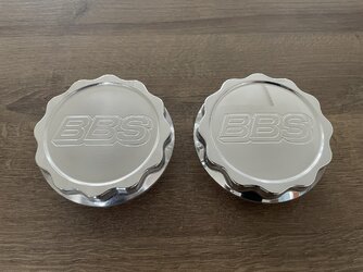

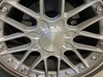

Erster Punkt auf der Urlaubs-Checkliste sind die BBS Nabendeckel. Hier mal eine kleine Preview. Ein Video davon folgt dann später.

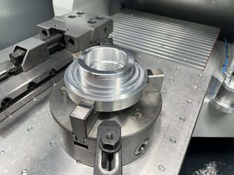

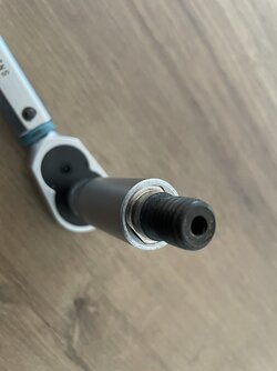

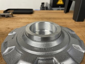

Rückseite mit Gewinde:
Erste mal schauen, ob das Gewinde passt und hält.

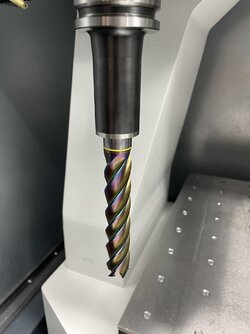

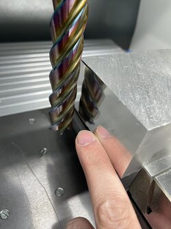

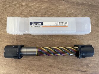

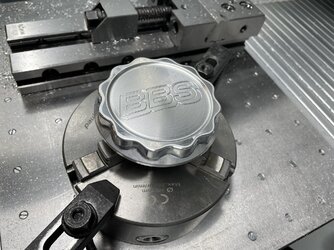

Dann ging's ans Abzeilen. 8mm Vollradiusfräser, 0,2mm step-over.
Einmal frisch aus der Maschine (links) und einmal fix überpoliert (rechts).

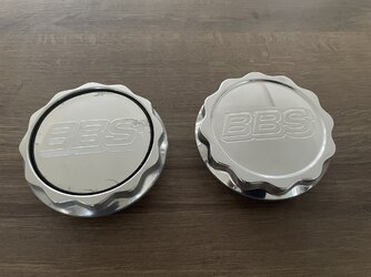

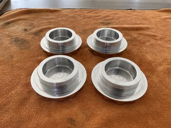

Und hier einmal Original (60% Plastik) und einmal billet
