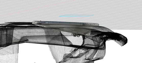

Hab festgestellt, dass ich nicht zwei Luftkanäle, sondern gleich 3 umlegen muss. Auf der Beifahrerseite ist weniger Platz, wohl wegen dem Beifahrerairbag.
Hab ein Rohr auch schon grob modelliert gehabt..
.. um dann aber festzustellen, dass es so immer noch mit dem Mitteltöner kollidieren würde. Muss ich also nochmal ran :wall:

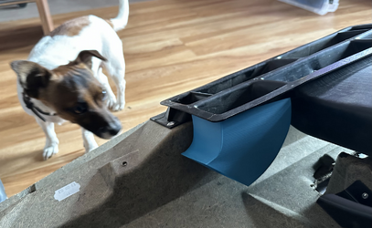

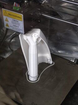

Das Anfangsstückchen auch schonmal probe gedruckt, passte wie angegossen. Gleichen Probedruck auch mit TPU gemacht, geht auch sehr gut. Muss nur das Stringing besser in den Griff bekommen.
(say hi to Bibi btw. 🥰).

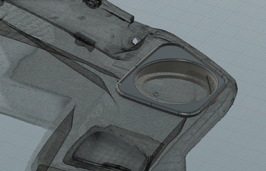

Ich hab aber erstmal entschieden, dass es sinnvoller ist oben anzufangen, bevor ich mich wieder um die Kanäle kümmere.
Bildschirmfoto 2025-05-30 um 12.01.03.pngBildschirmfoto 2025-05-30 um 12.08.24.png
Aber auch hier hab ich mir wieder ein Problem einbrockt: Ich würd gerne die Form von der Außenlinie her nochmal minimal anpassen und den Einlass versetzen. Form anpassen klappt wunderbar, aber die Skizze für den Lautsprechereinlass lässt sich absolut nicht mehr bewegen.

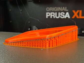

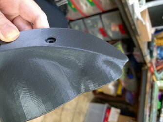

Auch hier wieder Probedrucke gestartet:
Vielversprechend, wie ich finde, aber ich fürchte ich brauch das auch in Alu :ugly:

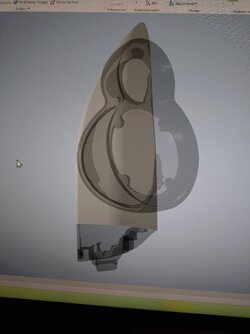

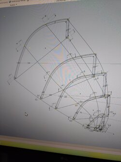

Ich bin gerade dabei den Scan zu bearbeiten...gibt es bei Fusion die Möglichkeit Punkte im Raum, die nicht auf einer Ebene liegen, mit einen Spline zu verbinden?
Der Scan ist in mehreren Schnitten unterteilt, aber bei einer Erhebung verdreht Fusion die Profile in sich und es ist ein absoluter Krampf das zu korrigieren.
Ja.
Starte eine Skizze und setze im Kontextmenü den Haken bei "3D-Skizze". Dann kannst du Punkte im Raum platzieren. Vorher schon mal eine neue Tischkante bereitlegen, die alte wird schnell verschlissen sein.
Was ich lieber gemacht habe, ist vorher einen Satz Ebenen zu erzeugen, von denen jede einen "Stützpunkt" für die Spline enthält. Die Spline kommt dann in die 3D-Skizze. War für mein Empfinden deutlich besser handhabbar.
Für Fusion bin ich zu blöd. Habe ich hinterher in Inventor hinbekommen und bin gerade stolz wie Oskar, dass es so gut klappt! Ich muss mich komplett umstellen, damit ich hinterher auch Feintuning machen kann. Irgendwas konstruieren ist das eine, Freiformflächen nachbauen das andere. 😅

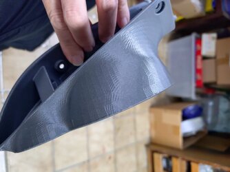

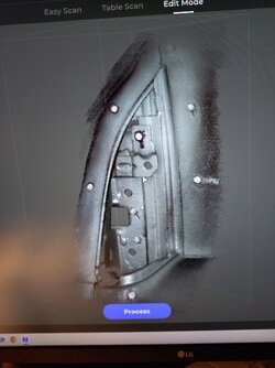

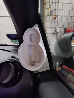

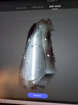

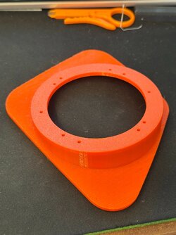

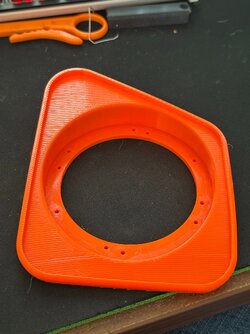

Kleines Update zum 3DMakerPro Moose:
Spiegeldreieck scannen klappt super. Trotz großes Rumgewackels (Handwechsel) klebt er am Scan und liefert in einem Rutsch einen sauberen Scan ab.

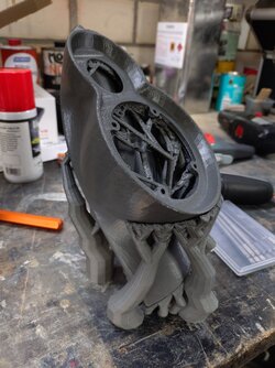

Vom Scan zum fertigen Bauteil stecken jetzt über 100h drin. Effektiv 20h, 40h für Perfektionismus und 40h fürs Laden des Programmes.

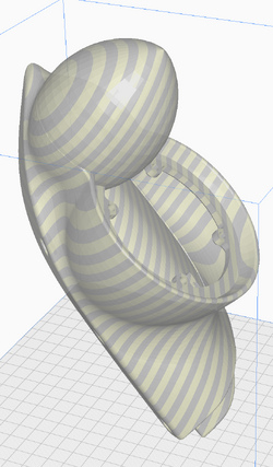

Ja ja ist eckig...irgendwas hat sich verstellt. Vorher war alles rund.
Es ist noch nicht ganz so perfekt, aber es sind momentan so viele Abhängigkeiten im Bauteil, dass durchs löschen eines unbedeutenden Radius am Fuße mir so ein "Ei" gelegt wird. Sah ich erst im Slicerprogamm. Den Fehler im CAD zu finden, hat mich auch ziemlich viel Zeit gekostet. Eigentlich müsste ich das Bauteil noch einmal neu konstruieren, damit das CAD keine Fehler reinhaut. Ich habe aber absolut gar kein Bock mehr. Da schleife ich die drei Radien, die mir nicht gefallen lieber mit der Hand.

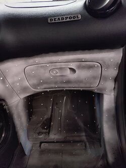

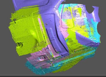

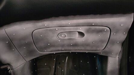

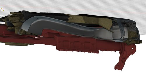

Parallel wollte ich den Fußraum scannen, aber da kam der Scanner an seine Grenzen:

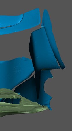

Sieht auf dem ersten Blick vernünftig aus...
...nur leider stimmt der Winkel gar nicht und es ist ein zu großer Versatz drin.
Leider konnte ich nicht in "einem" Scan alles abdecken und musste Mehrere erstellen. Das Puzzle war nur möglich, wenn auch die Eckpunkte stimmten. Das kostet einfach zu viel Zeit und es nervt, wenn man beim Puzzlen feststellt, dass wieder ein Bereich nicht zu sehen ist und der Scan wiederholt werden muss.
Vorbereitungen
Das Handschuhfach hat der Scanner gar nicht hinbekommen. Auf der halben Strecke drehte er immer den Scan um über 90° und war hinterher nicht mehr in der Lage es richtig zu konstruieren.
Leider hat der Moose nicht alles scannen können, was ich wollte. Der gescannte Bereich finde ich viel zu klein, der Abstand zum Scannen zu groß und es nervt einfach, dass der Scan einfache Sachen nicht richtig scannt. Vielleicht gibt es nochmal ein Update, damit das behoben wird, aber so habe ich erstmal aufgegeben. Für den Fußraum noch unhandlich...für Spiegeldreieck mehr als ausreichend.
