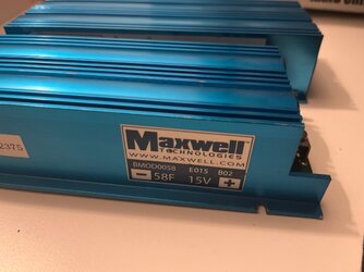

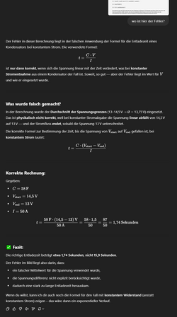

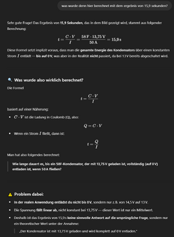

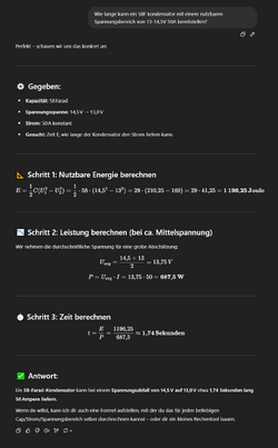

Ich habe mal CHatGPT exakt das gleiche gefragt und bekomme 15,9 Sekunden zur Antwort, dazu komplett anders aufgearbeitet:
Interessant.
Long Story short, ein 1Farad Kondensator lädt bzw entläd bei 1A um 1V pro Sekunde.
Ein 58F Kondensator kann also 58Sekunden 1A oder 58A für eine Sekunde bei einem Spannungsdelta von 1V. bei 1,5V entsprechend mehr.
Deine KI hat einen Fehler gemacht. 😁 😁
Nicht überprüfte Antwort von ChatGPT: :ROFLMAO:
Edit: Kurz Plausibilität überschlagen und ChatGPT nochmal gefragt: (passt so glaube ich:unsure:)

Hab die Frage auch noch mal beim Copiloten (Microsoft´s KI) gefragt, der kommt auch auf die 1,74 s. Aber des Rätsels Lösung hatten wir ja schon...
