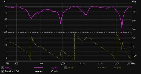

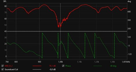

Das kann man wohl ganz gut an der Phase sehen wenn man mit sweeps misst.Das dürften destruktive Interferenzen sein, im ausgebautem Zustand gemessen ist der Dip nicht vorhanden.
