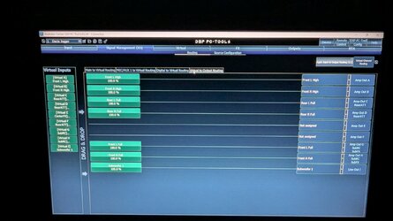

ich habe eine Match Up Eight verbaut, dazu einen Conductor.
Mein aktuelles Setup:
Kanal a/b: Hochtöner vorne
Kanal c/d: Rears (original)
Kanal e/f: frei
Kanal g/h: Tiefmitteltöner vorne (Leistungskanäle)
Aktiver Subwoofer, angesteuert über Line-Out

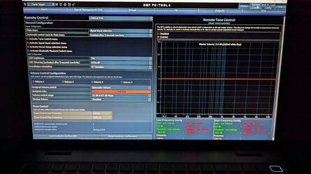

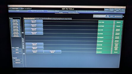

Ich versuche über die Conductor-Einstellungen die Subwoofer-Lautstärke an den Conductor zu binden, sodass ich den Sub darüber regeln kann. Das Problem: Wenn ich dem Conductor sage, er soll die Subwoofer-Lautstärke regeln, greift er stattdessen auf Kanal g/h zu und regelt mir die Tiefmitteltöner vorne leise – nicht den Sub.
Ich vermute, dass ich im Routing irgendwo einen Fehler gemacht habe (Zuweisung des Line-Outs bzw. der Steuerfunktion im Conductor falsch gesetzt), komme aber nicht mehr weiter und finde den Fehler nicht.
Hat jemand eine Idee, wo genau ich ansetzen muss – ob das an der Kanal-/Ausgangszuweisung liegt oder an der Funktionszuordnung im Conductor selbst? Für Tipps wäre ich sehr dankbar.
Danke schon mal!
