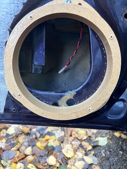

mit MDF / Aluringen aufbauen, mit Kunstleder / Stoff beziehen und die AD600 verbauen?
Das wollte ich vermeiden 🙈 zumal die Einbauplatzsituation nicht nur nach hinten sondern auch die Verkleidung katastrophal ist😅

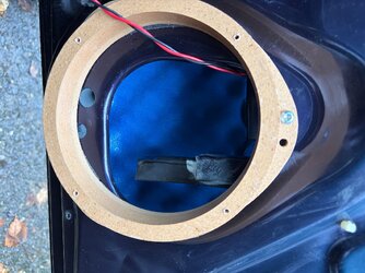

Habe 27mm MDF Ringe verbaut und das maximal mögliche unter der Verkleidung damit geschaffen ohne das beim Auslenken die Sicke anschlägt

Scheibenführung 2cm gekürzt und noch etwas Luft geschafft jetzt passt der TMT saugend
