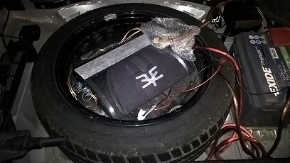

Seit ein paar Monaten bin ich Besitzers eines Mercedes CLK (Baureihe 208) und muss gleich mit einem Problemchen anklopfen, bei dem ich um Eure geschätzte Hilfestellung bitte:
Das FZ hat original ein APS 30 Radio verbaut. Die bisherige Situation war so, dass in der Reserveradmulde ein (zusätzlicher) Verstärker verbaut war (s. Bild).

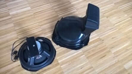

Diese Anlage hat so bisher funktioniert. In der Mulde bei der Rücksichtbank unterhalb der Armlehne ist eine Öffnung. Dort fehlt der Lautsprecher (Woofer), den ich mir bereits gebraucht besorgt habe.
Ich musste unlängst (nach dem Winterschlaf des FZ) eine neue Batterie einbauen und habe dabei diverse Kabel des Zusatzverstärkers abgeklemmt. Die Lautsprecherkabel habe ich vom Zusatz-Amp abgeklemmt, sind aber noch vorhanden und im FZ verlegt.
Die Anschlusskabel an die Stromversorgung habe ich auch abgeklemmt, aber habe ich leider schon weggeworfen, da ich dachte, der Zusatzverstärker sei nur „gebasteltes“ Zeug ohne Funktion. Aber im Gegenteil: Seitdem funktioniert die Anlage nicht mehr.
Mein Ziel ist es, die Anlage wieder “so wie sie war“ zum Laufen zu bringen, d.h.

- Zusätzlicher Lautsprecher (Woofer) in der Rücksichtbank (vorhanden aber noch NICHT eingebaut)

Car-munich, der Röhrig macht das schon seit über 30 Jahren...
Interessant dass das Werkl überhaupt funktioniert hat mit der Original HU:kopfkratz:
Vielleicht hat die HU High Voltage Eingänge und wurde nur zwischen AGW und Verstärker eingeschliffen.
Schau mal wo das AGW sitzt (im Kofferraum hinten links?) und steck einfach den Stecker der zu den Lautsprecher geht wieder am AGW an.
Ich wünsche Dir, dass dein Vorgänger einen Adapter verwendet hat und nicht den Originalkabelbaum zerlegt hat.

Was ich mittlerweile rausbekommen habe: Im Cabrio ist wohl tatsächlich in der Reserveradmulde ein Zusatzverstärker für den Rücksitzbank-Woofer verbaut (im Coupe sitzt der wohl im Kofferaum seitlich ...glaube links).
Da die Anlage ja vorher funktioniert hat (es fehlte halt der Rücksitzbank-Woofer), müßte es eigentlich damit getan sein, wieder alles anzuschließen . LS-Kabel für die Türlautsprecher sind ja nach wie vor vorhanden. Ich brächte also "nur" den Anschluss des Verstärkers an den Woofer und die Verbindung Verstärker zu Batterie.
So zumindest meine laienhafte Einschätzung.
Ich werde einfach mal bei den genannten Fachleuten vorstellig werden und nachfragen...
es ist alles wieder ordnungsgemäß angeschlossen und voll funktionsmäßig. Der Alex (SAD) hat's gerichtet. @Kreta: Schöne Grüße ;-)
Danke an alle! (Fred kann zu)
