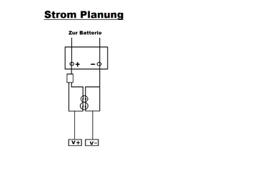

Achja, die Stufen haben beide die selbe Masse über Zusatzbatterie , die nen Kabel zur Hauptbatterie hat!
Und hoffentlich auch nen eigenen Masseanschluss....? Also von der Zusatzbatterie auf Masse ?

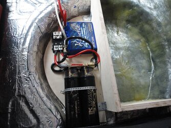

Hier mal Schaltplan und Bild vom verkabelten:
Und hier mal Bilder der Rückleuchten, ich weiß nicht, ob die Sicheln als LED zählen, denn nur die sind an, wenn das Lich läuft!
