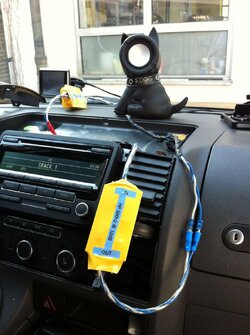

direkt ausgerichtet - nicht zu laut + und laufzeitmäßig an das rechte chassis angepasst
...ohne DSP direkt an die HU (in die Signalleitung zum 6to8) gehängt
erhält die Beifahrerseite aktuell den linken Kanal.
Das klingt auf diese Weise schonmal garnicht soo schlecht.
Beizeiten kommt noch die Anbindung an den DSP und Weiteres,
dies ist nur ein kleiner Testaufbau von heute Nachmittag,
für die Fahrt am Samstag nach Hannover.

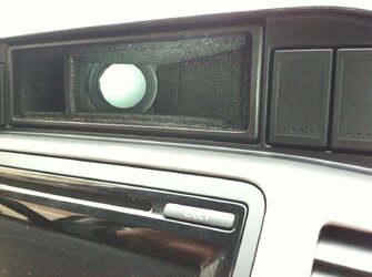

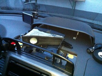

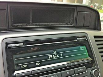

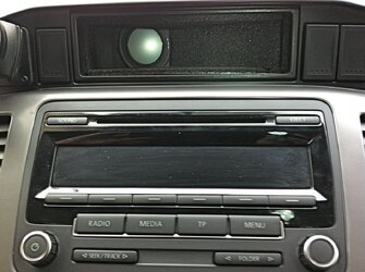

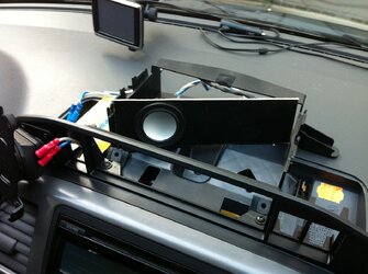

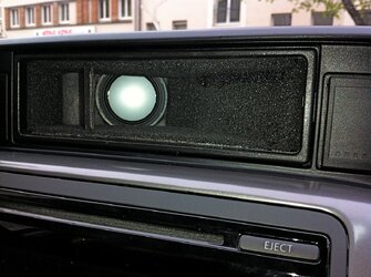

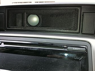

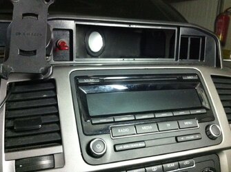

kleines Update:
Nachdem die Idee mit dem Schalter bei höheren Pegeln nicht wirklich funzte (Störknacken/Clipping)
und meine HU nicht Trimode- bzw. Mono-Mix-fähig ist,
bleibt´s vorerst dabei, den BB für den Beifahrer mit dem linken Signal zu versorgen,
allerdings mit dem Unterschied, daß er das Signal von Rear-Left bekommt. ;)
Somit ist der "BF-Center" via Fader regelbar
und der Beifahrer hat zumindest ein ausgeglichenes rechts/links-Verhältnis.
Bei Fader in Mittelposition hört man von hinten noch gar nichts,
für den Beifahrer indessen ist damit das linke Signal bereits lauter als das rechte. Voila`
Damit auf der Fahrerseite kein Schall vom BB ans Ohr dringt,
wurde ein altes DIN-Fach etwas beschnitten, innen bedämft und Schall-Leit-Wände eingesetzt.

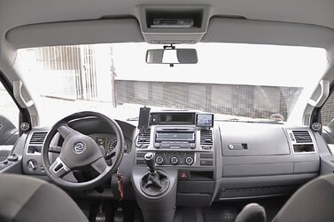

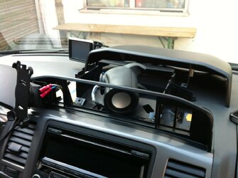

Wie sieht es eigentlich mit einem Center aus, der von "oben" spielt?
Bisher sind mir nur Lösungen bekannt, die entweder auf dem A-Brett ,
unter der HU oder vom Aschenbecher aus stattfinden...
Hintergrund:
Ich hab evtl. vor, mein iPad zu integrieren und dieses würde an der gedachten Position den Center verdecken.
Der Center sollte dann in´s obere Fach über dem Spiegel wandern.
Geht so eine Lösung auch
oder wird die Bühne damit zu weit nach oben gezogen?
