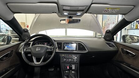

Neulich im Seat ein Alpine verbaut. Mit dem MIB Kit. Sollte ja ähnlich sein zum Golf 7
Das läuft einfach. Radioempfang bombe, komplette Fahrzeuganbindung funktioniert, RFK top, Klima Anzeige top, freisprechen top, original USB Buchse wäre verwendbar gewesen und das wichtigste: die „Mode“ Taste für die Fahrmodi funktioniert und wird im Radio angezeigt: Sport Eco Individual
Auch im Radio Menü ist es einstellbar
Ja, preislich kein Vergleich zu einem China Böller aber mMn die einzige sinnvolle Lösung.
Qualität von Blende, Kabelsätze und Einbauanleitung ist halt alpine einfach der Mercedes unter den After Market Geräten
