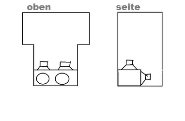

gebaut wird ein BP mit 4x Audio System X-ION 15-1000

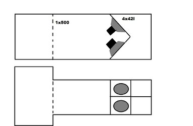

So, wir haben jetzt ein wenig rumgedacht und die Überlegung ist einen Fortissimo-Bandpass zu bauen.
Als Volumen bei 30mm Wandstärke wären 811L vorhanden (Netto, allerdings abzüglich Chassis (geraten ca 5-7l pro Chassis))
Eine Simu nach 0,7er Güte für die geschlossene Kammer wäre diese:
Filter wäre mit 24db/Okt bei 41Hz gesetzt.... Vorschläge oder Anregungen?

Ich finde 40 Liter für einen 15" fast ein wenig wenig. Mal 60+120 probiert/simuliert?
Ja Ich hatten wir auch schon.
ich kann dazu soweit auch nicht viel sagen Yannick wäscht mir Ja gerade den Kopf ;-)
Die TSP werden bei einem Watt gemessen. Wie das ganze bei mehr Leistung aussieht und wohin sich dann die 0,707 Güte verschiebt, geht aus DIESEN TSP nicht hervor.
Genau das ist es worüber ich auch nachgedacht habe,... Vielleicht mal ne TSP Messreihe machen.
Habe auch bemerkt das mehr Volumen der "Simulation" durchaus gut tut, nur wird da der Port auch mal eben riesig um auch nur etwas Länge zu haben :hippi:
Meine Hoffnung war nun das jemand die Chassis kennt,... sonst hilft nur Testen, lieber etwas zu groß und im Nachhinein verkleinern. Würde Robert wohl sowieso erst mal bauen lassen was der Wagen an Platz hergibt.
