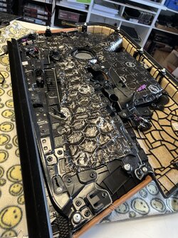

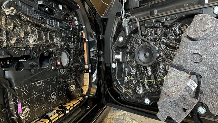

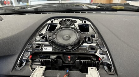

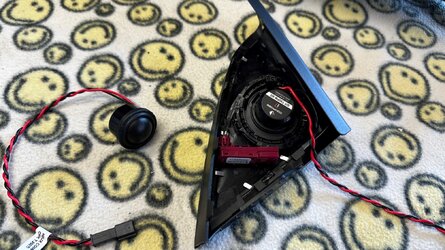

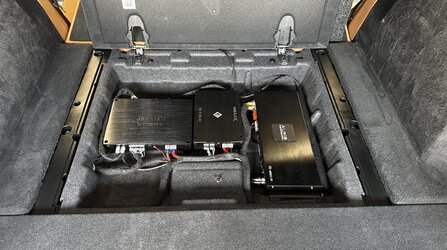

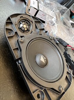

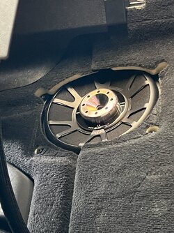

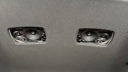

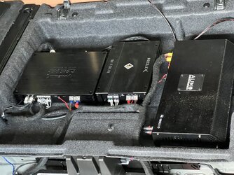

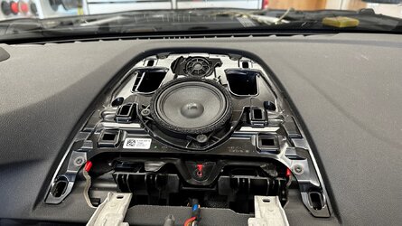

Samstag ist jetzt alles eingezogen. Und bin Mega zufrieden. Dank an Gack
Es wurde: i7 Front und Center, i3 Heck, Steg untersitz. P Six ultimate für die Vollaktive Front und m Four für Center und Heck. Dazu noch meine bestehende Audio System r1250 für nen ali 12“
zur Steuerung im Fach links vom Lenkrad ein urc 3 um den sub zu steuern und zwischen den Profilen mit und ohne sub im Kofferraum umzuschalten
Bin glaub noch nie so gerne Montagmorgens langsam in die Arbeit gefahren

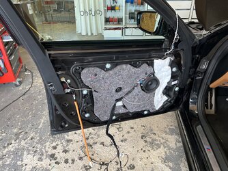

Der Stecker in die Tür ist von innen mit Elektronikbauteilen vollgestopft, kommst du kaum dran, auch weil die Kabel sehr kurz sind. Man kann das machen aber es ist ne Scheissfummelarbeit.
geht bei allen G Modellen easy weil ganz unten im Stecker immer eine Kammer für einen Antennen-Stecker frei ist.
Da kann man ein 1,5mm² ganz easy durchschieben. Den Stecker hab ich nicht mal aus dem Holm entriegelt, weil da müßte man innen ziemlich viel wegbauen. Einfach mit einer durchziehhilfe durchschieben.
Der komplette Umbau, vorne vollaktiv, Hecksystem, Center, 3 Endstufen, USBs usw.. war zu Zweit in 6 Stunden erledigt.
@Stefan dämmt und ich kennen die BMWs blind.
