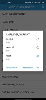

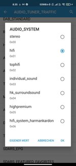

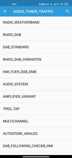

Hast du das schon gemacht? Weil ich mich erinnern kann, dass man an zwei oder 3 Stellen etwas ändern muss, bevor wirklich ein Ton rauskommt. Nur ein “Klick” war es definitiv nicht bei mir.
Was sich ändern könnte wären PDC Pegel, MinMax, Gong, Telefon-Pegel oder so.
Aber das dürfte auch minimal sein.
