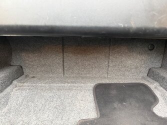

Subwoofer im Fußraum oder durch die Skidurchreiche spielend.

Als optimale Subwoofer-Empfehlung im BMW E46 Cabrio: ArcAudio 8 Zoll im Bandpass durch den Skisack. Die Berechnung hat Didi "Fortissimo" mal für Tilo (aus Bremen/Kontakt über Marcus "Nartass" hier im Forum) gemacht. Der funktioniert im (sogar offenen) E46 Cabrio sehr sehr gut. :liebe: :liebe:

Wie schon oben geschrieben: Fortissimo Bandpass durch den Skisack mit nur einem kleinen Arc Audio 8 Zoll funktioniert hervorragend.
Der ist relativ günstig zu realisieren. Aliante verkaufen und noch Geld übrig haben, aber einen Sub bekommen, der im (offenen) BMW 3er E46 Cabrio funktioniert!!

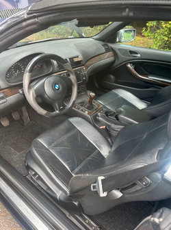

Also, wie es aussieht, wird da eine Anlage rein wandern, irgendwie klappern nur die hinteren LS. Die vorderen höre ich garnicht :D
Oder die haben es falsch angeschlossen, ist ein nachträgliches Android Radio drin.
Motor ölt bissl, drückt auch aus dem Öldeckel wie es aussieht.
Das alles erst mal in den Griff bekommen, dann geht es denke ich an die Anlage ran. Jetzt genieße ich den Oktober noch bissl mit dem Fahrzeug ;)
Gut möglich. Jedenfalls hast du ein Xtron Radio drin, was gar nicht so schlecht ist. Von den China-Krachern mit Originaloptik ist es übrigens das Einzige, welches auch Digitalausgänge hat. Solltest du diese nutzen entfällt auch die ewige Sucherei nach dem allseits bekannten LiMa-Pfeifen.
Aus dem Öldeckel ölt der ziemlich sicher nicht. Meistens ist es das Ölfiltergehäuse. Eine neue Dichtung kostet keine 10 Euro und der Arbeitsaufwand ist mit ca. 1-2h recht überschaubar. Gibt ne Menge darüber zu finden auch auf YT.
