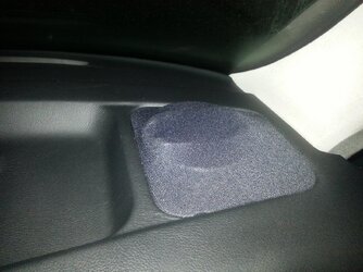

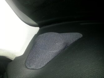

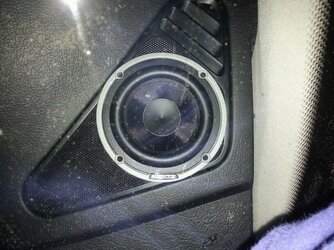

Danke für die Infos Erkan. Zurzeit möchte ich erst mal die 13er behalten und hinter der Verkleidung verbauen. Vor allem weil der Treiber dort besser vor Beschädigungen und Feuchtigkeit geschützt sind, besonders auf der Fahrerseite wo die Fußablage direkt neben dem Lautsprecher ist. Habe letztens mal kurz ohne die Verkleidungen gehört und hatte den Eindruck es klang besser. Daraufhin habe ich den Stoff erst mal von den Verkleidungen entfernt der original von BMW dort angebracht war.

Die 130er will ich auf jeden Fall richtig ordentlich verbauen. Mit Alubetyl, Schweller mit sehr festem Schaumstoff verstopfen und Wolle rein sowie zur Abdeckung ordentlich abdichten und alle Löcher nach vorne verschließen. Kann auch das Volumen verkleinern. Braue nur eine gute Empfehlung und dann fange ich bei gutem Wetter an un mache das einmal richtig. Selber ausprobieren liegt mir nicht so wirklich da ich mir die Unterschiede nicht so lange im Ohr behalte:wall:.

hi, nimm da unten im schweller kein schaumstoff.
wenn du schiebedach hast gehen die wasserabläufe vorne an der a säule runter und laufen in den schweller.
wenn der schaumstoff sich vollsaugt gammelt es vieleicht noch.
mach es mit alubutyl zu.

das wasser läuft durch eine rohr nach unten und hört weiter unten auf.
also der tmt wird nicht nas. nur weiter unten könnte der schaumstoff nas werden.
die schale funktioniert null als gehäuse. viel zu unstabil.
lass sie von mir aus drin aber das abdichten am blech kannst du dir sparen.
mein tip wäre eine mpx platte 12mm von der innen seite stabil ans blech schrauben und an die den tmt befestigen.
einen schaumstoffring um den tmt anbringen das der an der abdeckung etwas dichtet.
die abdeckung, das blech um den tmt auch etwas mit butyl dämmen und den übergang zum schwelle schliesen.
du must auch alle öfnungen und bohrungen um den tmt verschliesen.
so sollte es ok sein.
