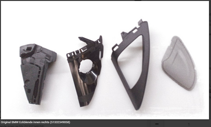

ich brauche etwas Hilfe bei der Suche nach passenden Hochtöner aufnahmen im BMW 240ix (F22, BJ2017). Der Wagen gehört einen Freund und wir wollen das Originalsystem minimalinvasiv aufrüsten. Sprich, es sollen sollen die Nachrüstlautsprecher (HT, MT und unter Sitz Sub) von Eton rein, und noch eine Mosconi 130.4 DSP als Antrieb.
Der Wagen hat das HiFi System, was untypischerweise ohne Hochtöner kommt. Beim 240 wohl nur in Kombination mit dem Harman Kardon (HK) System :???:. Auf jeden Fall suchen wir nun passende Aufnahmen zum tausch mit den originalen Spiegeldreiecken.
Ich habe etwas recherchiert, bin mir aber leider nicht sicher was passt.
Es gibt bei Hubauer-shop.de folgende Aufnahmen:
Teile Nummer: 51332349058 für rechts
und Teile Nummer: 51332349059 und für links.
In der Beschreibung steht passend für BMW F22 ab 2016 (würde ja passen), aber wenn man genauer hinschaut ist der 240ix nicht in der Liste. Dort sind nur die HK Aufnahmen mit Lautsprechern drin. DIe will ich auf keine Fall auch kaufen, und deshalb jetzt die Frage, würden die oben genannten Aufnahmen passen?

Wir haben die OEM Hochtonaufnahmen beim örtlichen BMW Händler bestellt, waren etwas über 60€.

ich habe eben geschaut. Deine beiden Nummern sind einfach wirklich exakt das was du möchtest. In der Beschreibung "ohne Hochtonlautsprecher und ohne Emblem Harman/Kardon" Du bekommst genau diese 4 Teile die oben auf deinem Bild zu sehen sind.
Sie werden als 100% Alternativteil zu den Harman Kardon aufgeführt (100% Ersatz für die Teilenummern die ich gepostet habe und die passen 100% bei dir im 240ix - aber der ist an dieser Stelle sowieso nicht anders als ein 218i ;) )
