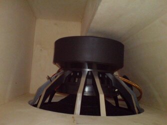

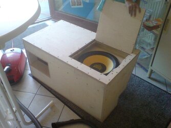

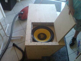

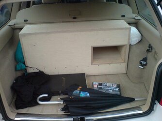

click69 schrieb:Da ist er Drinn (G 40/ V120l / Port 500cm² 11cm) so hat der "Meister" Gesagt.
Bist Du sicher das BR nicht Geht?
click69
Gibts da Bilder von, kann mir jetzt grade nicht vorstellen welche dimensionen das Gehäuse hat.
