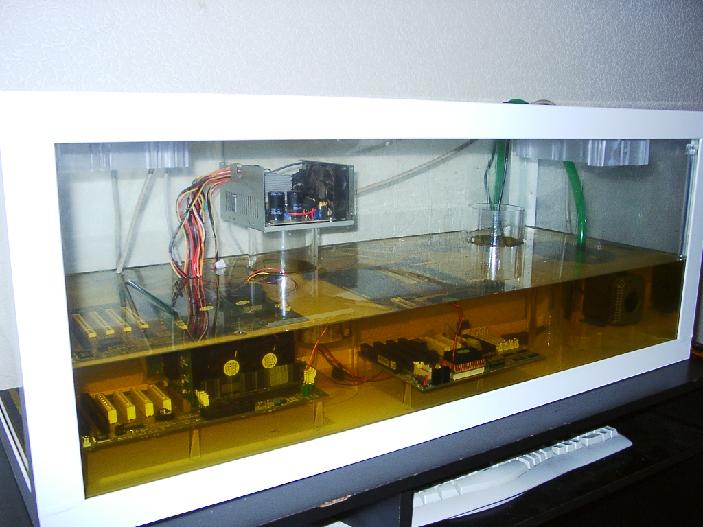

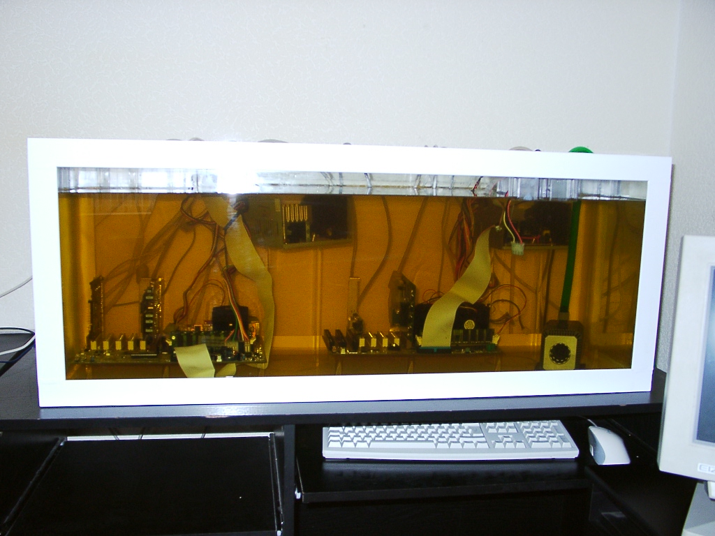

Habe mal irgendwo gelesen/gesehen, da hat einer um seinen Compi zu kühlen diesen kurzerhand in ein Behälter mit Speise-Oil gelegt. Oil ist ja elektrisch nichtleitend. Die Kabel dann durch Kabelverschraubungen nach aussen führen.
Vielleicht wäre das mal was neues in dieser Branche.
bei einer LANPARTY gibts dann fritten mit currywurst
dank neuerer CPUs und grafikkarten brauch man nichtmal lange warten
man müsste die lüfter weglassen und passivkühler verbauen ..
einen P4 "presskopf" und dazu geforce 6 ultra SLI
... fertig ist die frittenbude
offene Endstufen (ohne eigenes Gehäuse) in einer schönen Wanne angeordnet...gefüllt mit Oil (vielleicht eingefärbt)...beleuchtet....wäre mal was neues. Gewaltiger Showeffekt und perfekte Kühlung.
