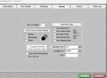

So, zu schön um war zu sein, entweder Chat GPT liegt hier falsch oder meine gesamten Simulationsprogramme, die sagen mir nämlich, dass, bei mehreren Rohren die Länge deutlich länger wäre.
Bei einem Br Rohr sagt mein BASTA z.b. 61cm mit 13,8 cm Durchmesser, passt also, bei 2 Ports wird das wild, Basta sagt bei 2x9,7cm eine länge von 64cm je Port, Chat GPT 2x9,7 x 29cm, was stimmt denn nun, liegt Chat GPT falsch oder das Berechnugsprogramm?

9,7 cm Durchmesser sind 73,9cm2 Portfläche (aber 2x um auf die Portfläche zu kommen), 13,8 cm Durchmesser sind 149,6 Portfläche 62,3cm
1x 13,86cm x 63cm (gerundet) Port für eine Abstimmung auf 32Hz in 60L netto BR
2x 9,7cm x 64cm (gerundet) Port für eine Abstimmung auf 32Hz in 60L netto BR
entweder interpretiere ich das schon seit Anfang an falsch, oder die KI liegt daneben, ich dachte eigentlich immer, das die Ergebnisse in Berechnungsprogramm je BR Resonator ist, aber evtl lag ich da auch immer falsch und ich muss das Eregbnis in der Länge durch die Anzahl der Resonatoren teilen, dann würde das Chat GPT Ergebnis stimmen, bin ich da echt seit "ewig" falsch unterwegs?

evtl. ja nur falsch dargestellt, für mich heißt das 2x9,7 cm Port mit je 64cm Länge, oder ist das 2x9,7cm Port mit je 32cm Länge, oh jee, wohl immer falsch interpretiert... die KI vertut sich da wohl eher weniger...
Entspricht zumindest nicht dem Chat GPT Ergebnis

Stell doch mal dein Rohr auf D=13,72 ein und die Anzahl auf 1.
Dann siehst du doch was passiert.
also liegt Chat GPT hier falsch? Die Berechnung im Simulator ist ja plausibel, für mich...
Kleinere Durchmesser in größerer Anzahl führen nicht zu kleineren Längen, ich will das nur verifizieren, denn KI ist schon gut... kann sich aber auch vertuen, deswegen achtet nochmal bitte auf die Ergebnisse von Chat GPT, grundsätzlich wird das Rohr ja kürzer bei kleinerem Durchmesser und die gleiche Reso zu erhalten, also Chat GPT hat da schon "recht" nur wie ist es mit mehreren? 2x kleine Rohre mit Reso auf 32Hz, doppelt so lang? Stelle mir hier grade echt die Frage...
