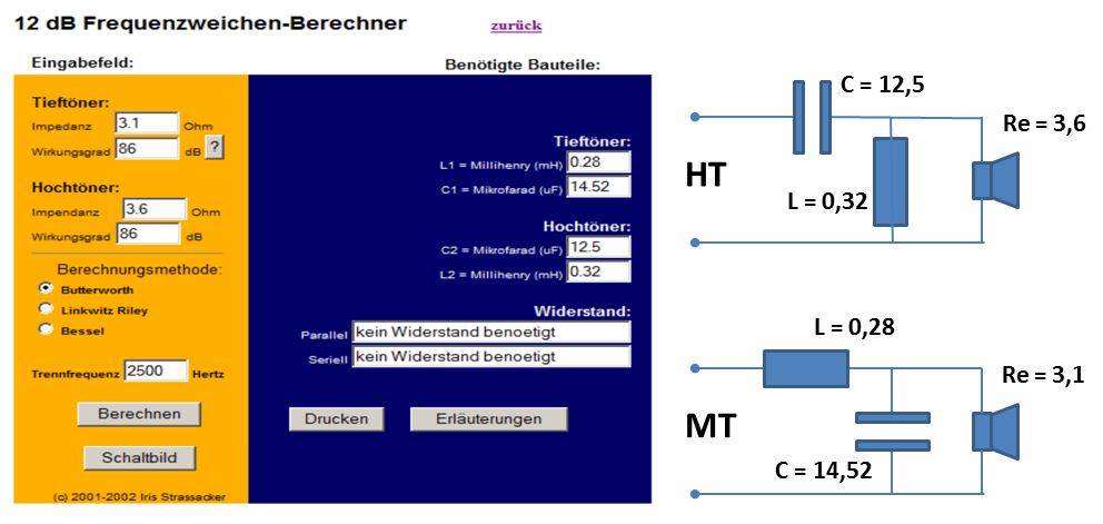

Ich möchte eine relativ einfache 12dB Frequenzweiche bauen, die einen MT von dem HT trennt. Es soll eine Bi-Amping Frequenzweiche sein. Jeder Kanal hängt an einem eigenen Endstufenkanal und kann bei Bedarf an der Endstufe im Pegel angepasst werden (sprich Wirkungsgradunterschiede/Pegelanpassung muss nicht über die Weiche/Widerstände realisiert werden). Beide Endstufenkanäle hängen an einem DSP Kanal -> die Trennung des MT von unten (HP) erfolgt per DSP.
Die angenommene Trennfrequenz soll bei 2,5kHz liegen.
Der Wirkungsgrad beider Chassis ist 86dB.
Gleichstromwiderstand Re des HT ist 3,6 und des MT ist 3,1
Mit einem Online-Frequenzweichen-Rechner bin ich auf folgende Bauteilewerte gekommen
HT: C=12,5 und L=0,32
MT: C=14,5 und L=0,28

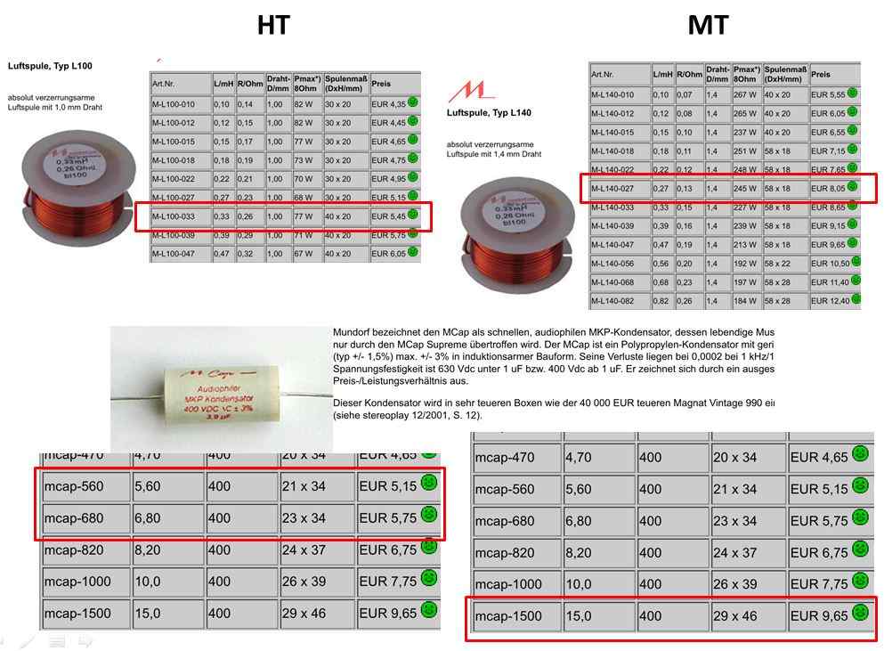

und dementsprechend folgende Bauteile ausgesucht
HT: MCap 5,6+6,8 parallelgeschaltet und 0,33 mH Spule (1qmm)
MT: MCap 15 und 0,27 mH Spule (1,4qmm)
1. Sind die Werte richtig?
2. Sind die ausgesuchten Bauteile OK?

Bauteile, naja es gibt bedeutend bessere
ich würde es im Auto messen und dann mal mit paar Bauteilen testen... Anschließend "finale" Bauteile kaufen
Zum testen nimmt man oft preiswerte Bauteile
welche
Mundorf oder Jantzen
supreme silver Öl oder die roten/silbernen Kondis von Jantzen (Superior)
Russen gehen auch sehr gut
beim Spulen Würde ich auf Folienspulen oder Wachsspulen zurück greifen
Ich habe sie gesehen, aber für mich sind Frequenzweichenbauteile fürs Auto für einen dreistelligen Euro-Betrag nicht gerechtfertigt. Es steht in keinem Verhältnis zum Rest der Komponenten.
Ob nun 12 als einzelner kondi oder gestückelt 12,5 macht am Ende kaum ein unterschied. Die bauteiltoleranz ist zum einen bei nicht gematchten Bauteilen recht groß und zum anderen macht es für so ein Projekt auch keinen Unterschied. Wie der Steffen bereits anmerkte, ohne impedanzmessung am jeweiligen einbauort im jeweiligen gehäuse ist das nicht zielführend. Über die bauteilqualität würde ich mir erstmal keine Gedanken machen bei mkp's und Luftspulen, gerade bei deiner sonst recht pragmatischen herangehensweise.
