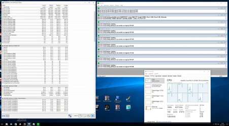

Und natürlich drosselt die CPU über 70 Grad ihre Leistung/Takt.
Bei OC nicht (bzw. da erst ab ca. 100°C). Ist wenn dann nur eine 'Macke' vom Turbo Boost.
beim OC erhöhst du ja nur den maximalen Turbo Boost Takt, als im falle des 6700k von 4Ghz auf z. B. 4,5GHz.
Wird der nun zu heiß, jenseits von 65-70°C, fängt der an den vollen Turbotakt auf allen 4 kernen zu drosseln.
Offiziell gibt es aber keine genauen Angaben von Intel dazu, aber bei mir hab ich beobachtet das es über 65°C anfängt um ca 100mhz Pro kern zu senken.
Mit einer halbwegs ordentlichen Wakü bleibst du da locker drunter. Ich hab nur einen 360mm radiator für CPU & GPU, aber der nächste 280mm ist schon in Planung.
Es geht nichts über Radiatorfläche :thumbsup:
Bei mir throttelt da definitiv nichts. Ich habe auch nichts in der Art ausgestellt oder so.
(klickbar)
Mein vorheriger i7-2600K übrigens genauso wenig.

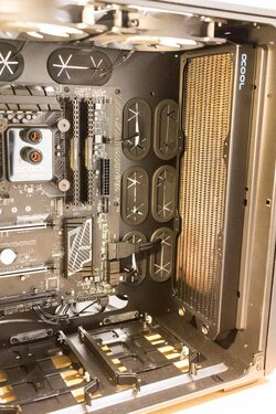

Ich find das in meinem kleinen Gehäuse ziemlich viel Radiatorfläche rein passt ;)
In der Front ein 360mm und oben passt noch ein 280mm rein, das ist für so ein kleines Gehäuse ziemlich viel.
Mein Bigtower vorher hatte zwar mehr Platz für 3,5" Platten, aber das braucht heute kaum noch einer, und nur ein einziger 240mm Radiator war vorne drin verbaut..
