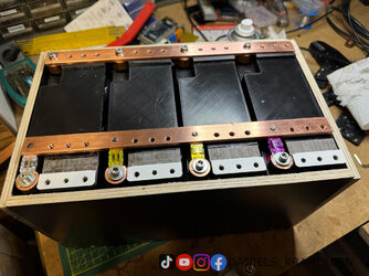

Wie ist die Plus-Schiene eigentlich befestigt?... damit kein mech. Moment auf dem Gewinde lastet.
Und freundlich grüßt
der Simon
Anpressdruck = ÜbergangswiderstandBerechtigter Zweifel. Ich hoffe es. An der Stelle soll die M5 Schraube ja „nur“ mit sanften Druck Kabelschuh und Sicherung aufeinander pressen, hinter dem Kabelschuh folgt dann gleich eine Schelle o.ä. , damit kein mech. Moment auf dem Gewinde lastet.
