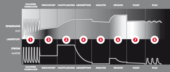

Ladegeräte haben in der Regel eine Ladekurve um die Batterie schonend zu laden, bzw. wenn sie voll ist, auf dem Level zu halten:
